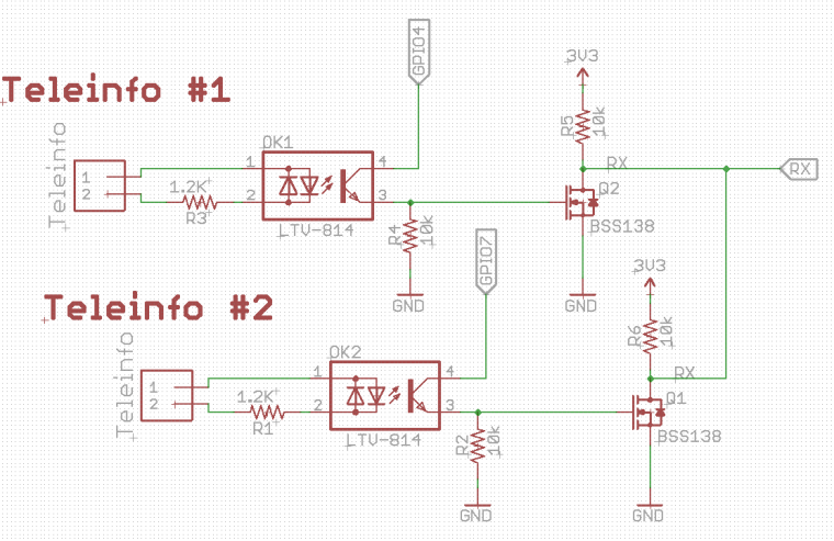

      Je souhaite relever mes deux compteurs EDF (production panneaux solaire, et consommation) à l'aide de deux PitInfo.
      Mais je n'ai qu'une seule UART disponible sur mon micro controleur.
      L'idée serait donc de connecter les deux sorties des PitInfo sur l'unique pin RX du controlleur.
      Pour éviter que les signaux des deux PitInfo se mélangent, j'envisage de les alimenter électriquement l'un après l'autre à l'aide de deux GPIOs de mon controlleur.
      Avez-vous déja réalisé un tel setup ?
      Plus de détails sur mon projet ici :
      https://github.com/ofauchon/oflmotes/tree/master/mote-sensors/mote-teleinfo
        Je pense que qq chose comme ça devrait fonctionner, bien entendu il faut mettre la GPIO de la téléinfo à lire à 1 (et l'autre à 0 bien sûr)
        Possible qu'il faille supprimer l'une des 10K de pullup R5 ou R6 (peut importe laquelle) si ça ne fonctionne pas
        A tester

          Merci pour le schémas, je vais tester.
          Connaissez vous la consommation nomminale du PitInfo ?
          Olivier
            Du tout, mais à la louche je dirais au max
            3.3/10K = 300uA 😉

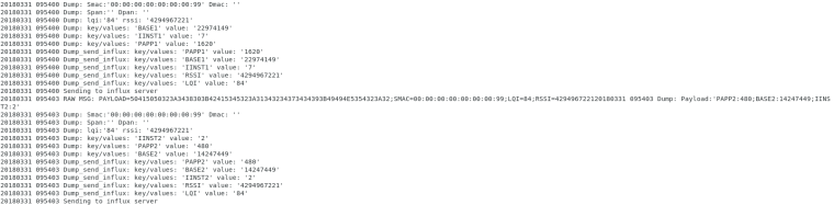

              Tout semble fonctionner correctement !
              Je vous ferai un retour concernant la consommation éléctrique des modules PitInfo.

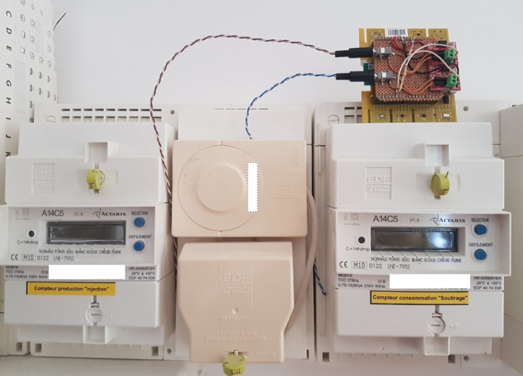

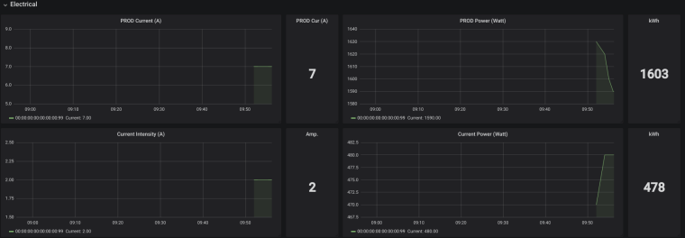

              Voilà quelques photos pour les curieux :
              ![alt text](0_1522482758917_Screenshot from 2018-03-31 09-51-51.png image url)
